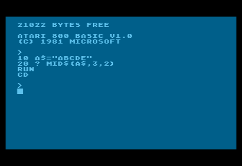

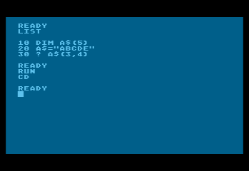

Andars schrieb: Hallo,
ich möchte ein Basic Programm ins Atari Basic portieren. Das enthält aber MID$-Anweisungen. Wie kann ich so eine Anweisung ins Atari Basic übersetzen?
Beispiel:
ASC(MID$(A$,J+1,1)Das ist mir zu undurchsichtig...
Die Zeile sieht 1:1 in Atari-BASIC übersetzt so aus:
ASC(A$(J+1, J+1))
und kann auf
ASC(A$(J+1))
gekürzt werden, da es für die umklammernde ASC-Funktion keine Länge des String benötigt. Zur Erklärung: MID$ ist eine in Atari ungebräuchliche Anweisung. J+1 ist die Stelle im String und 1 ist die Länge. In Atari BASIC wäre das von Stelle J+1 bis Stelle (J+1)-1+1. Da man für ASC keine Länge benötigt, weil der ASC-Wert nur einer Stelle, nämlich die ersten, als Wert zurückgegeben wird, kann man J+1 weglassen.

Weitere Äquivalente:
LEFT$(A$, 10) => A$(1, 10)
RIGHT(A$, 10) => A$(10)
Es könnte auch
RIGHT$(A$, 10) => A$(LEN(A$)-10+1)
heißen, je nach BASIC-Dialekt.
